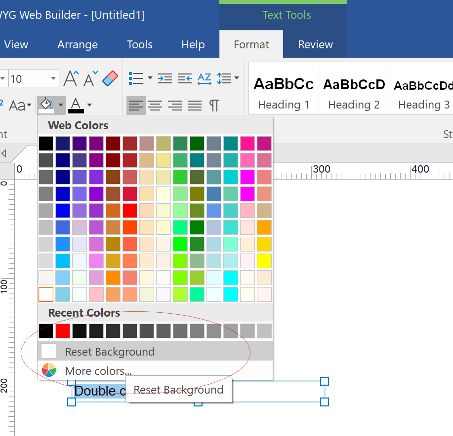

Hoe komt het dat wanneer ik witte tekst op een half transparante layer 'plak'deze helemaal wit wordt (een blokje waarin achtergrond en letters een geheel worden). wanneer ik zwarte letters 'plak' gebeurd dat niet maar krijg ik een duidelijke tekst weergave.
Zie: lentjes.nu. De eerste pagina is wel gelukt: witte letters. Geen probleem. Kies nu: "producten" en zie wat hier gebeurd

Ik denk dat je ipv van de tekst kleur, de highlight van de tekst hebt aangepast.

En hoe pas ik de tekstkleur wel aan zodat deze wel normaal wordt weergegeven?
Posts: 25006
Re: witte tekst op half transparante achtergrond
- highlight de tekst
- selecteer 'reset background'

Ik highlight de tekst. Daarna rechtermuisklik. Er opent een lijst met mogelijkheden, maar geen 'reset background'.

Duidelijk. De achtergrond wordt nu solid blauw. Ik wil de achtergrond een bepaald percentage transparant hebben (hetzelfde als het vlak waar de tekst op komt te staan. Kan dit?
Posts: 25006
Wanneer je 'reset background' doet dan wordt de achtergrond volledig transparent.
Ook nieuwe tekst is altijd transparent.

Ik roep iets te snel. Kan het zijn dat het in de 'het carrousel voorbeeld wat bij deze website gebruikt wordt ik meer rekening moet houden op welk niveau (layer) de tekst komt te staan want ik krijg de achtergrond niet transparant.
Posts: 25006
- selecteer de tekst
- kies 'reset background'
Wanneer dat niet werkt, dan is er iets mis.
Om je daarbij te kunnen helpen heb ik een demo project nodig.
