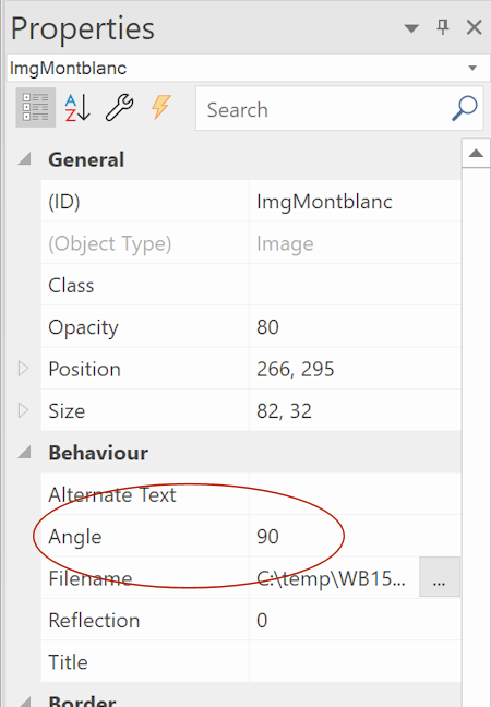

Pablo, wanneer ik een CSS3 transform animatie gebruik om bij hover te vergroten, bv x=1.5, y=1.5, dan gaat het object niet vergroten maar roteren, in WWB 14 werkt het perfect?
Posts: 23471
Re: Transform probleem in WWB15
Zo ver ik weet, zijn er geen wijzigingen in deze functinaliteit. Bij mij werkt het hetzelfde.
Wat heb je precies gedaan?
Heb je een voorbeeld project?

Pablo, ik heb niets gedaan het is hetzelfde project zoals in vorig bericht en betreft de pen om terug naar boven te gaan wanneer je een pagina zakt. dus www.gvrsoftweb.be.
In WWB14 werkt het perfect en in WWB15 gaat het draaien.
Posts: 23471
Het probleem wordt veroorzaakt door de 90graden rotatie in de eigenschappen.
In WB14 werd de afbeelding aangepast, maar dit is niet langer het geval. Er wordt nu gebruikt gemaakt van standaard CSS.
Dus om hetzelfde effect te krijgen moet je in de rotatie ook transform opgeven.

Pablo, OK bedankt maar vind dit wel omslachtig.
Posts: 23471
Roteren gebruikt nu standaard CSS dus als je een transformatie gebruikt moet deze dezelfde waarde hebben.
Dat werkt zo in elke andere (moderne) web editor, dus nu ook in WWB.
