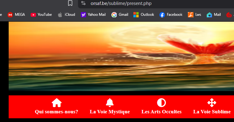

J'ai acheté l'extension "second level menu".
J'espère que je vais bien me faire comprendre.

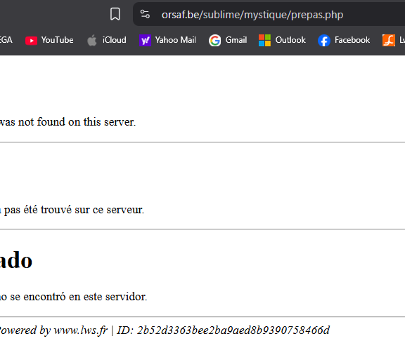

Exemple: sur mon site web, "sublime" est un dossier avec comme page "present.php", et "mystique" est un autre dossier avec comme page "prepas.php". Quand je clique la première fois sur la page "present", elle s'ouvre normalement. Mais quand je clique sur la page "prepas" qui est dans le dossier "mystique", et que je clique de nouveau sur la page "present" qui est dans le dossier "sublime", au lieu que le lien soit "/sublime/present.php, il devient /sublime/mystique/sublime/present.php". Ce qui fait que la page ne s'ouvre pas et la réponse est "le document est introuvable sur le serveur". Et c'est le cas quand je clique sur chaque page après avoir cliqué sur une autre page avant.
D'où peut provenir ce problème?
D'avance merci
P.S.: Pablo, j'ai cherché où avoir le support pour cette extension, mais je n'ai pas trouvé!
Voici un exemple en image:

Are you positive that you have published all folders and the files to the server? The following url gives a return that the document cannot be found!. Please ensure that all folders and files (css,pages) are published to there appropriate location.
https://www.orsaf.be/sublime/mystique/prepas.php
