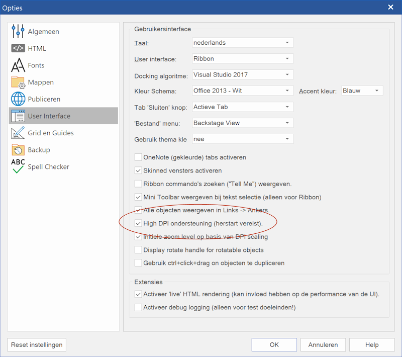

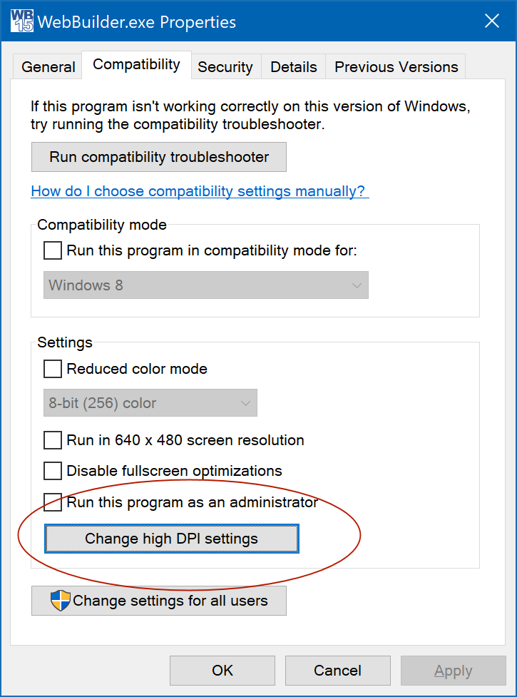

De DPI instellingen van een applicatie bepalen de grootte van de tekst. Wanneer deze anders staan als bij WB14 dan heeft dit invloed op de weergave van de tekst.
Misschien heb je dit bij WB14 (per ongeluk) hebt aangepast?
Zorg er voor dat alle DPI gerelateerde instellingen hetzelfde zijn:

Deze instellingen leveren en fijn scherper beeld op :) , maar loste het probleem niet op. Om de een of andere reden doet de nieuwe versie iets met de regelafstand. Voor deze website met nog maar drie pagina's was dat niet zo'n probleem. Ik heb t aangepast. Maar voor websites met meerdere pagina's wordt het wel een gedoe denk ik. Maar dat ben ik nog niet mee bezig geweest.
